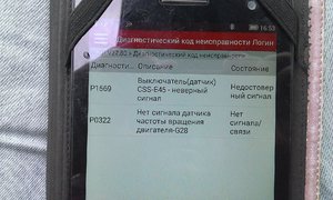

    Всем привет! Вот ошибки такие снялись. Сегодня просто заглох уже, стоя на светофоре :). Завел через минут 5 и поехал. Чё делать то :)? Я так понимаю это и есть датчик ПКВ?
  18. sanya-1
    sanya-1 Старожил
    15 дек 2003
    15.147
    Ага
  19. Александр А..
    Александр А.. Участник форума
    23 июл 2010
    444
    А4B6 1.8TQ 03 МКПП
    Менять?
    е45 подскажите, что за датчик? то с ним делать в данной ситуации, на что влияет?
  20. sanya-1
    sanya-1 Старожил
    15 дек 2003
    15.147
    99,9% - да
    0,1% - проблема с разъемом (проводкой) датчика.
