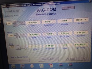

    не маловато ли оборотов на х.х ? минимум 750 ,откуда 680?
  2. sanya-1
    sanya-1 Старожил
    15 дек 2003
    15.147
    Из ВАГ-КОМа, откуда же ещё... всегда так было. Мне хватает. Не жалуюсь..)

    А4 B6 1.8T (BFB)
    Почему хреново?

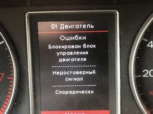

    Ребят, после замены замка зажигания решил сегодня проверить автозапуск на всякий... и он не работает!
    Приборка пишет ошибку двигатель заблокирован и зажигание выключается.
    Провод обхода иммо подключён, на месте. Какие ещё есть варианты? Все вроде без изменений.

    #12469 sanya-1, 16 май 2018
    Сашка прав. Это я Алень.. Нашел в фотках чужой скрин и принял за свой. Был уверен, что мой.
    на прогретом моторе на ХХ у меня 720 оборотов и 2,47 граммов воздуха.

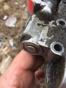

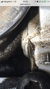

    Всем привет! Сложилась следующая проблема - Месяц назад поменял фазорегулятор цепи распредвалов. Сейчас выдавило с него капсюль с тыльной стороны - при езде бежит масло немного. Вопрос такой - можно ли его заварить, запаять? Потому что опять брать новый и менять - удовольствие не из дешевых.

    Как должно быть

    63EA0A1C-1700-4AC3-AF4F-9E7678F1F699.jpeg Так сейчас

    Поближе

    897
    вообще считаю минимум 750 должно быть,у меня 800

    А4 B6 1.8T (BFB)
    У меня тоже 720 (пишу для статистики). А почему именно 750 вы считаете нижним порогом?
  19. sanya-1
    sanya-1 Старожил
    15 дек 2003
    15.147
    Знаю, что существует разница в оборотах ХХ для моторов с различными типами коробок. Видимо для вариков 720 об ХХ - это норма.
