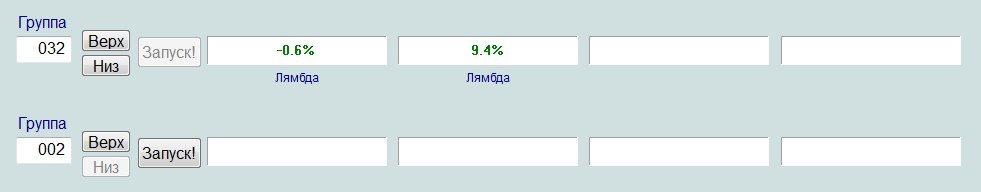

    Проверил вакуум в трубочке. Держит. Отсоединял трубочку эту со впуска спереди. Состояние 32-го канала на скриншоте [​IMG]

    Чёт не вяжется та ошибка с этими данными. Более того, на ХХ смесь в минусе - это значит "богатит"... а вот под нагрузкой наоборот плюсует - "беднит".
    Скорее всего насос причиной тому и есть.
    Ты что-то делал кроме опрессовки, после той ошибки по слишком бедной смеси на ХХ? Опрессовку делал до или после получения той ошибки?

    В общем тебе виднее, когда и что ты делал.. Но получилось, что получилось. Коррекция по ХХ (аддитив: -0,6) относительно в норме и предпосылок к выходу из диапазона регулирования пока нет.
