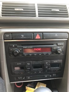

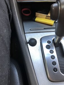

    Добрый вечер. Была приобретена машина, в ней стоит такая приблуда. На первом фото кнопка, нажав на которую на магнитоле пишется phone, на втором фото микрофон. Как я понял это все не штатное, так как в литературе к машине ничего такого нету. Так вот вопрос, что это такое и с чем это едят? По Bluetooth ничего не находит в машине. Других проводов не откуда не выходит для подключения с телефоном.

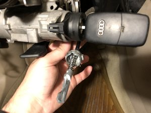

    Вообщем все у меня получилось. Все таки провернул старый ключ и без проблем вынул тросик. Вставил в новый замок, заменил жало и все) работает.

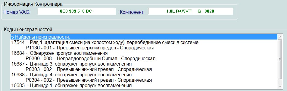

    Всем доброго дня. У меня вопросик к вам. В общем, есть проблема. Опишу симптоматику всю, мало ли подскажете, куда копать.
    В общем, 1.8T AMB АКПП. Примерно месяц назад начались странности. Бывало такое, что при разгоне происходит резкий провал, а затем рывок и снова начинается разгон. Провал реально на пол секунды. Далее едет. Это и сейчас есть, но очень редко. Но пришла и новая проблема. Стоишь такой на светофоре, никому не мешаешь, начинаешь трогаться и провал в оборотах, тупит так секунды три и далее едет как ни в чем не бывало. Пару раз глохла. Чисто по ощущениям, но могу ошибаться, происходит это когда стоишь, или в пробке едешь. Так как если шел по трассе, остановился и потом поехал, то не замечается такого. Может быть, нагревается что-то, хз. Проблема в том, что проявляет оно себя не слишком часто, то есть, сложно ловить.
    По динамике вроде бы ничего в целом, но есть ощущение, что чуть хуже стало. Подскажите, куда копать. Хотел логи по ДМРВ снять, но не представилось возможности пока. На даче был, опрессовку наддува делал компрессором, дыр никаких вроде нет, гусеница надувается и система еле еле спускает воздух, прямо совсем по капельке. Ну, то есть, дыр никаких ощутимых нет. Ошибки вот такие были в моменте. Я так понимаю, основная ошибка та, что сверху.
    Заводится нормально, холостой ход в порядке, по трассе вообще никаких проблем нет. Указанный выше провал при разгоне чаще проявляется только при очень интенсивном разгоне.
    В общем, буду рад любым советам, с чего начать.
