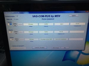

    Всем добрый вечер снова=) Народ потек сальник на распредвале где датчик распредвала (холла), поехал купил виктор рейнз сальник обычный, заменили с напарником в гараже, грм фиксировался намертво ключом который фиксирует шкиф чтобы метки не сбились, короче в итоге зависит от настроения машины появляется чек, удалишь ошибку, может не появляться два дня, может сразу появиться снова, также может ошибка появиться но чек не загореться (так было сегодня), от чего это зависит не могу понять, мотор капиталился полностью меньше года назад, стоит оригинальная цепь и натяжитель, так же стоит новый маслянный насос и цепь на насос
    начитался в инете что нужно глянуть группы 91 93 94 ( в 94 группе делал тест), но в них я полный 0, поэтому хочу чтобы вы сказали что там и как там? и что мне делать? скидывать всё таки клапанную крышку и сверять метки? Pz1ucXoSKEc.jpg

    с трудом понимаю, зачем фиксировать шкивы при замене сальника дх.
    ps: смотри напряжение на датчиках детонации, это 20-е группы.

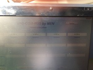

    смотреть не детонацию, а напряжение на датчиках, тем самым оценить уровень шума.

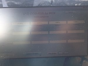

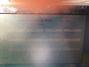

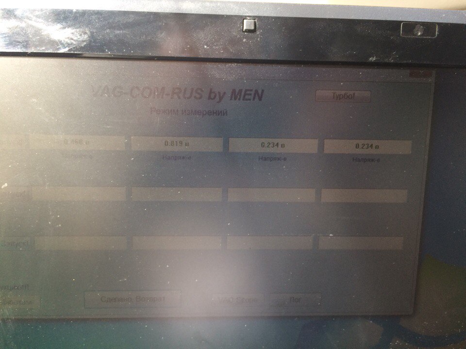

    Замерил я напряжение на датчиках детонации, оно все время скачет поэтому пару фоток
    1) на холостом ходу первые 3 фото
    2) на нейтралке ~3000 об
    3) так же проехался вокруг квартала квартала на 3 передаче к сожалению не смог утопить газ в пол прикрепляю логи, глядя на логи чет детонации более ровная) чем на фото)
    Говорят что на детонацию может влиять и навесное оборудование и прочее, я знаю что у меня убитая правая подушка, ближе к лету собираюсь менять это так для информации

    смотри, что гремит/шумит в передней части мотора. генератор/обводной ролик/ролики грм.

    снимай кк и смотри метки на валах,либо собрали не правильно либо башмак может обломился,в 93й группе 18 градусов это много.так же один зуб грм дает примерно 14 градусов.в обшем проверяй все метки

    Хорошо, будем снимать клапанную, если ошибка вернется, я думаю так нету смысла снимать пока ошибки нету, на счёт 18 градусов, в основном там 17.3 если память не изменяет, но бывает 18 появляется и сразу исчезает, видать в этот момент и сфотографировал))

    по твоему 17 градусов это норм? +-5 градусов допуск ,все что выше нужно задуматься,уверен на99.9 что накосячили при сборке

    потому что фазик не стоит на месте и двигает фазы, по 93й группе амбассадор полный
