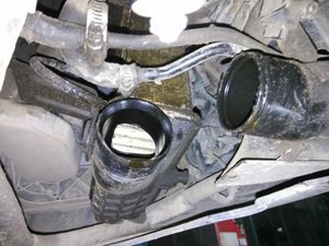

    А4 1.8T qu 2003 AT
    Кто-нибудь подскажет диаметр трубы?

    это требуется для заказа оригинального патрубка?!:shock:

    Опять еврейские вопросы на вопросы [emoji1] нет, конечно, не требуется.. Лучше бы диаметр подсказал [emoji1]

    в гараже лежит труба. доеду - измерю.

    Замерил как дотянулся [emoji1] вроде наружный диаметр патрубка получается 60мм.. Интересно, из ровного патрубка удастся вставить? [emoji1]
    Был бы в Москве то ноу проблем - заехал, купил бу.. Но блин с отсылкой в регион патрубок золотой получается [emoji1]

    колхоз работать не будет. купить новый или бу у тех, кто установил китайский "фронтальнег" любит носить яйца на животе.
