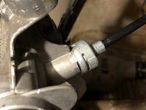

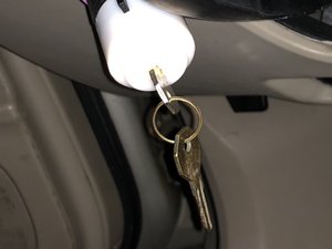

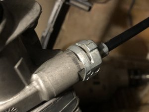

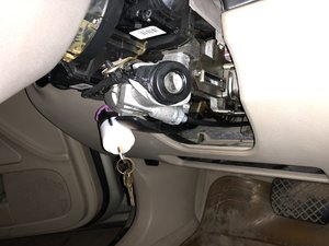

    С горем попалам снял замок. Там оказывается болты! А не клепки. Слов нет. Давно бы открутил уже.
    Теперь вопрос в другом, как отсоединить трос акпп? Скобу снял а дальше?
    Только не говорите что тоже нужно ключ провернуть...

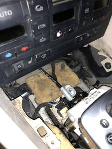

    Тросик вынимается только при волшебном повороте ключа, значит анриал в моем случае.
    Пришлось разобрать место у акпп, чтобы там тросик ослабить. Все собрал.
    Акпп теперь не блокируется ключом, руль теперь не блокируется ключом, заводится контактной группой с помощью приспособы, во время завода подношу ключ к иммо. Ездить можно))
    Дич конечно. Если брать замок + личинку выйдет от 13к.
    Все больше думаю о кнопке)) стоит ли? Почему нет... красиво сделать как нить.

    Ну думаю да. Два дня его «теребил», ни в какую. Наверное тут остаётся грубая сила - провернуть его воротком каким нить. Интересно выживет ли сам замок после таких действий.

    Пробовал и вд пшикать и масло лить и молоточком обстукивал, нифига.
    Не подскажешь как тросик отсоединить?
    У замка не получится, тогда у акпп. Там болт открутил, а дальше что? Не вынимается.
    А то надо замок вынуть из машины и в тисках поработать с ним.

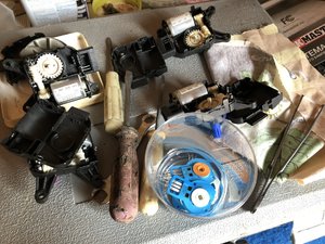

    Короче все собрал. Выточил спец ключ для контактной группы из ключа «газ»))
    И сегодня заодно произвёл ревизию потенциометров заслонок климата. Ошибок нет)
    С замком надо думать что дальше делать...
