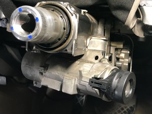

    Всем привет! Случилась беда... на неделе перестал поворачиваться ключ в замке зажигания. С каждым разом все хуже. сейчас вообще ни в какую.
    Заменил контактную группу, но как и думал дело не в ней. Думаю механическая поломка личинки (или замка)
    Что делать? Замок никак не реагирует на вставку ключа и его поворот.
    Меняется ли отдельно личинка? И как его заменить, раз ключ не поворачивается.

    Личинка меняется, но чтобы её вынуть нужно повернуть ключ в замке:dead: а если вынуть её, то можно смазать основную часть механизма замка.
    Пс: если личинку вынешь, не вздумай что-либо крутить в замке отвёрткой, иначе замок блокируется Навсегда:umnik:

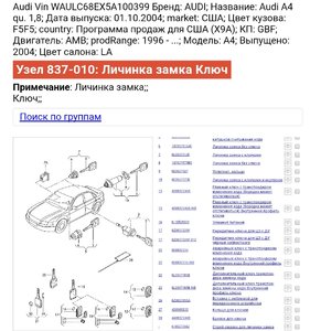

    Чуть выше картинка с личинками. Все меняется. У тебя получается что какая то пружинка или лопнула или закисла в личинке

    Так я знаю что нужно для ее снятия, но замок намертво встал! Сейчас 2 часа опять тыркал, толку ноль!
    Что тогда делать? Выпиливать замок и менять? Ее вообще можно как завести? И блок руля выключить.

    Что если срезать клепки и снять весь замок? А то ничего не понятно там.
    Справа от замка от него идёт тросик. Что это? Его можно снять и забить?

    Замок снимать- заклёпки резать. Тогда заводить будешь контактной группой (отвёрткой). Тросик от селектора, чтоб ключ не вынимался пока на "Р" не поставишь.

    Понял. А блокировка руля как? После снятия замка не будет блокировать?
    Думаю в сторону кнопки старт стоп. Иммо вывести например в нишу у прикуривателя и туда класть ключи чтоб заводилась. Но это только мысли.
    Значит на первое время можно замок выкинуть и норм?

    Не будет.

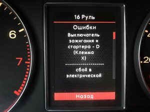

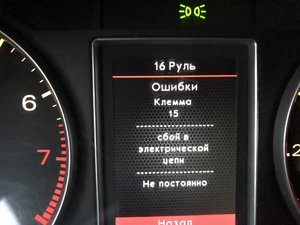

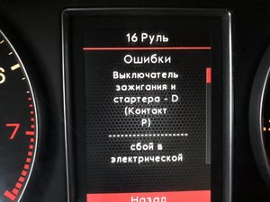

    Нет. Работал он хорошо. Вылазили только ошибки в руле переодически. Но это как говорят контактная группа. И оп начало клинить ключ. Неделю кое как отъездил. А в выходные не смог из гаража выехать. Ни в какую.

  18. XStream
    XStream Завсегдатай
    15 сен 2012
    991
    Q5 8RB 2.0 ТFSI 211 CDNC 2012
