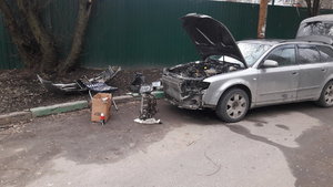

    привезу пиндоса с отвалившимися зубьями на ремне, потом посмотрю)

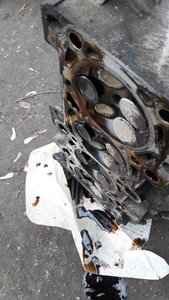

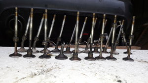

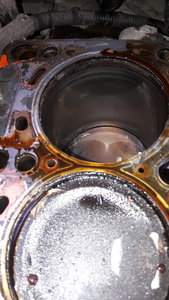

  9. Garage.Inc
    19 дек 2006
    17.528
    Литва
    cannondale sl2
    попадание 20 из 20.
    заклинило отклоняющий ролик на натяжителе; ремень был несвежий с трещинами... результат ниже.

  12. T0lyan
    T0lyan Участник форума
    17 янв 2013
    405
    Украина
    A4/B6 BEX 04г.
    Серега, можно каких то подробностей, что за ролики и ремень стоял, какой пробег был на всем этом? Или хозяин машины не знает?

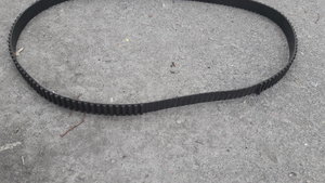

  13. Garage.Inc
    19 дек 2006
    17.528
    Литва
    cannondale sl2
    ремень я приговорил еще осенью, он трещины имел...
    ролик, естественно, шумел. и шумел сильно.
    стояло все неоригинал, класса нтн-снр. года 3-4. пробег не более 100 тысяч.
    ремень, скорее всего, дайко или бош. гейтс никогда не трескается снаружи.
    ps: капремонт назревал давно, ибо троение было на холодную и выхлоп имел запах антифриза.
    pps: по поршню и клапанам 4 цилиндра видно наличие антифриза.
    ppps: утром сдам на опрессовку, чудес не бывает

  15. Garage.Inc
    19 дек 2006
    17.528
    Литва
    cannondale sl2
    все было понятно, когда ремень покрылся трещинами снаружи.
    но все горят желанием наебать судьбу :facepalm:

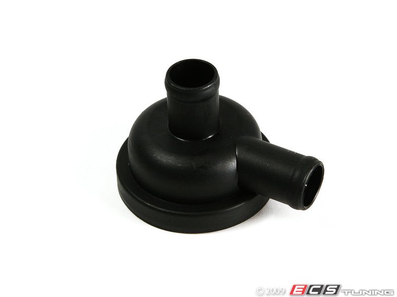

  17. alcogol
    alcogol Иногда заглядываю
    24 фев 2007
    2.292
    A4 B6 AMB 2004
    Ребят, а никто не подскажет номерочек редукционного клапана для AMB 04 года выпуска, у которого оба отвода толстые? А то что-то лотерея задолбала. Постоянно один тонкий, один толстый

    пришли 11 группу (давление и н75):
  19. Garage.Inc
    19 дек 2006
    17.528
    Литва
    cannondale sl2
    для 04 года клапан 20мм 06A 129 101 D
    25мм клапан (06A 129 101 F) для машин с клапаном на входе нагнетателя

  20. Garage.Inc
    19 дек 2006
    17.528
    Литва
    cannondale sl2
    продолжение: гбц в сборе - в металлолом. трещина в выпускном канале 3 цилиндра, выпускной вал имеет биение .10 (впрочем, этот диагноз я поставил давно, но пиндос передвигался самостоятельно).
    ps: боюсь, придется собирать на гбц aeb и бу bex поршнях/гидриках :facepalm:
