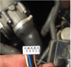

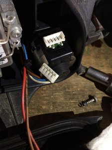

    Всем привет ещё раз, не давно писал этот пост что выше, проблему решил, но увы не ожидал такого изза чего вся проблема....
    Обратите внимание на фото (1) это ориганальная распиновка если не ошибаюсь с S4 фары, а именно последовательность цветов и теперь на фары для ксеноны от фиры депо (2), т..е получается фишка полностью зеркальная на валео провода цепляются на 1-4 пины, а на фаре от депо 5-2 пины, стоило перебросить пины как на фото (1) 1-4, и ошибки ушли в момент, корректоры заработали...
    Пишу это, потому что вдруг у кого нибудь возникнет такая же проблема. Обращаю ещё раз внимание фары депо абсолютно новые, и так идут с завода, может лично мне попались такие причем на обеих фарах)
