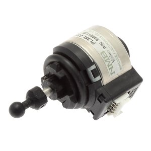

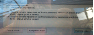

    Всем привет, народ снова прошу вашей помощи...
    Сказать честно я задалбался с этим автокорректором на ксенон, начну с самого начала
    Когда покупал машину ещё сильно в этом не понимал и конечно же не обратил внимание на неработающий корректор, со временем начал втягиваться во вселенную ауди и пришло время корректора
    1) Были протянуты новые провода (оригинальные) к датчику дорожного просвета, старые просто сгнили
    2) Ошибки по корректорам не стирались чего только не пытался уже сделать, в итоге пришли к общему с другом мнению что сгорел сам модуль управления корректорами ( под бордачком), поехал на разборку взял первый попавшийся и о чудо в фарах что-то за вибрировало (до этого было молчание и тишина), при этом же ошибки не стираются, но счастья было не много, моторчики просто вибрируют и всё, такое чувство что им просто что-то мешает. Уже вытащил моторчик из фары думал может в фаре проблема, но нет, он при стирании ошибок он также вибрирует и всё. разобрал на половину там всё четенько, а вот где сама микросхема там он или заплавлен или что-то в этом роде,разобрать так и не удалось:) Слышал что они померают быстро изза плохого пропоя на плате
    Хочу спросить может ктото все же смог разобрать данный моторчик? В данный момент на авторазборках в краснодаре не смог найти такие же (оригинальный номер 8E0941293A) прикладываю ошибки и как выглядит моторчик
    Изза ошибок тест фар естественно не выполняется а напряжение на обоих датчик дорож.просвета 2.38-2.60 (взависимости от наклона)

  16. Garage.Inc
    19 дек 2006
    17.528
    Литва
    cannondale sl2
    задам глупый вопрос: фары, установленные на машине, поддерживают автоматическую коррекцию? понятно, что оригинальные ксенон/ксенон+ это умеют.
  17. Imbo
    Imbo Участник форума
    25 июл 2016
    187
    Краснодарский край
    Passat B7 (CDAB) DQ200
    Поддерживают) Фары стоят новые от депо специально для ксенона, на моторчик 4 провода идёт (белый синий черный коричневый)
