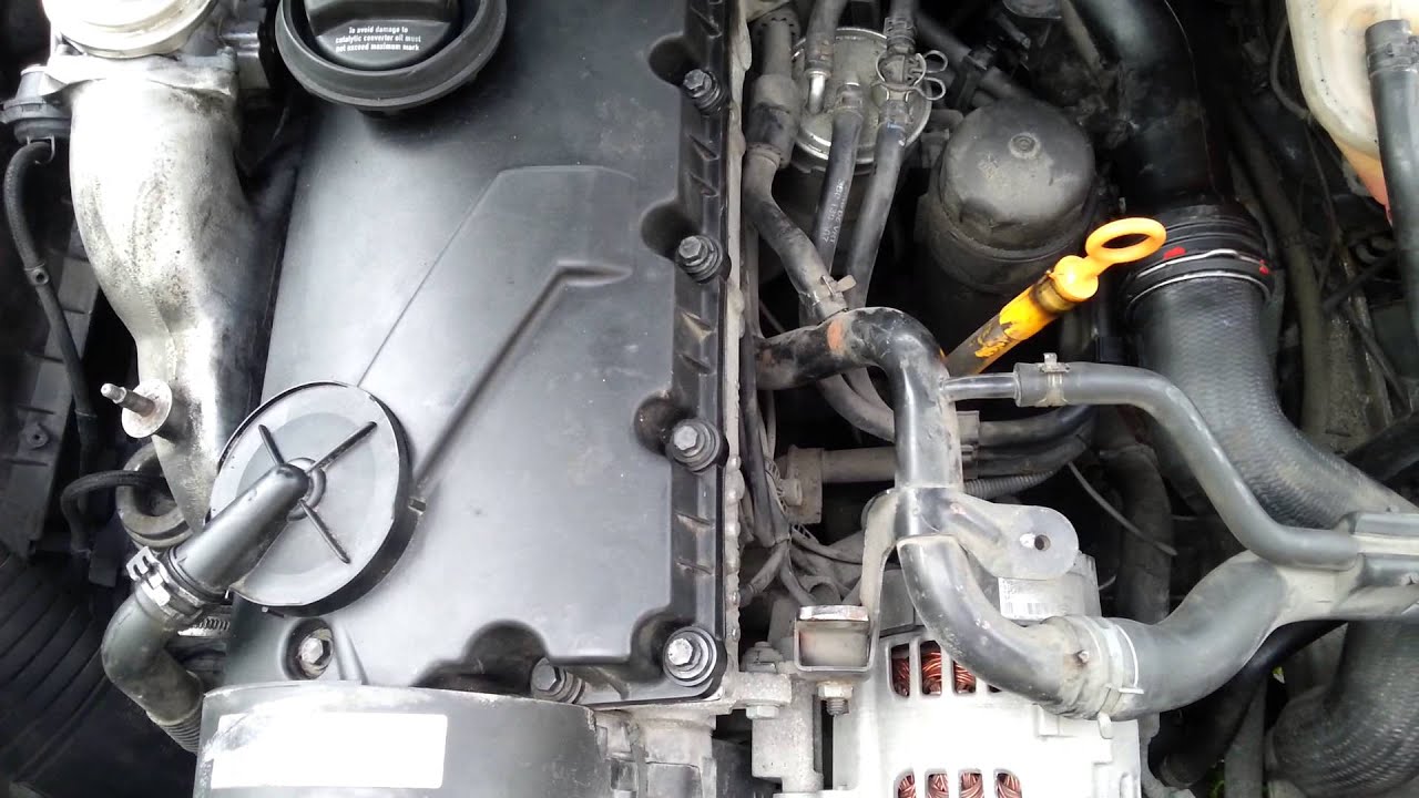

    откуда сизый дым при старте мотора?
    катализатор на месте?
    опоры мотора давно менялись?
    самое главное: какие показания по топливной коррекции? есть мнение, что нф и/или их уплотнения негерметичны.

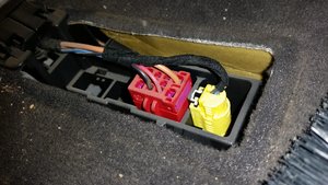

    Подсветка есть. Фишки у меня 2
    Первая желтая как на новых сидухаХ. Вторая красная как на новых но не хватает красного вроде провода. Вот фото моих.

    Кат на месте. Гофра что до ката вся черная фото сделаю позже. Может от нее???? Опоры давно менялись.
    Показания по топливной коррекции где посмотреть ?

    для 1.9 доступно порядка 10-20 групп, поэтому смотри все подряд.
    насколько помню, 13 или 18, посмотри в lbl файле.
    ps: трубу сними вместе с катом и замени сильфон.

    Э
    Из за трубы может так работать ?
  16. sanya-1
    sanya-1 Старожил
    15 дек 2003
    15.178
    Датчик непристегнутого ремня есть? Вернее - был?

    а4/B6 1.9тди 04г.
    Такокого небыло и прелнатяжителей небыло. На новых есть

    Короче, не хватает у тебя плюсового провода. Надо его тянуть. Тянуть от блока с предами через свои преды к каждому сиденью такого же диаметра/сечения, что и коричневый. Выше давал ссылку, по ней все можно найти.

    Понял спасибо буду кидать
