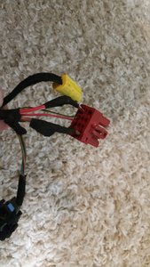

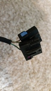

    а4/B6 1.9тди 04г.
    Привет всем. Кто подскажет какой провод в красном разъеме отвечает за питание на электро сиденья. Купил с б7 подключил а оно не работает (
    На водительском сиденьи 2 желтых фишки я так понял подушки у меня один только. Какой в подключать? И почему 2 разъёма ?
    И последний вопрос машина начала бубухать в районе середины мотор работает ровненько. При глушении слышен звук на видео. Что это может быть?

    На счёт пинов надо в Эльза смотреть. У меня нет к сожалению
