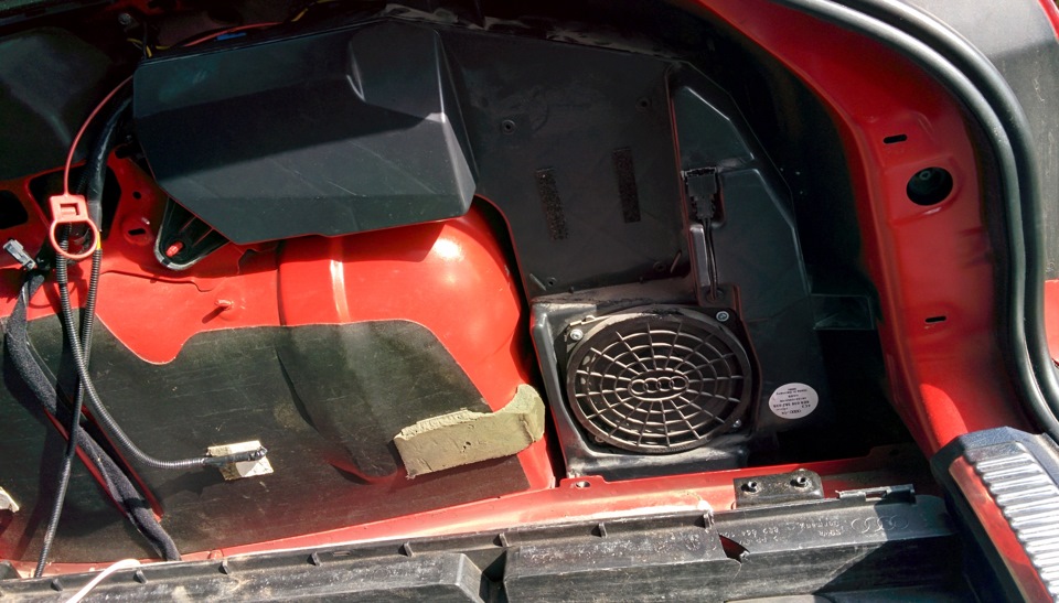

    Добрый день всем, ребят как узнать шёл ли саб с завода или нет? Не люблю просто снимать обшивку. Знаю что музыка Bose, везде ярлычки их кроме той сетке где должен стоять саб там нету этой надписи

    По вин коду посмотри, если BOSE в комплектации есть, то и саб был. Bose по моему все с сабвуферами шли.

    Неа) ВОт именно смотрю в елсе по вину, есть и то и то, хотя возможно ошибаюсь=) Уже поехал к друзьям они пробили по другой программе и там такая же байда) с сабом и без саба) по расшифровке вина вот что
    8RY Громкоговоритель с Bose-Sound=) Ладно завтра полезу снимать обшивку)

    Не знаю, как у седана, но на Аванте его прекрасно видно через правую нишу в багажнике.

    В правой нише кроме как оралки от сигнализации нечего нету:)

    Странно..
    Должно быть видно по-идее..
    P.s. Картинку честно спер с дров..

    на седане саб установлен в полке.

    И его видно из багажника :)
