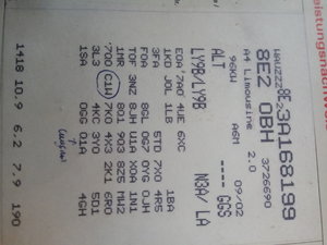

  19. sanya-1
    sanya-1 Старожил
    15 дек 2003
    15.178
    экзистом так и не научился пользоваться?
    Audi A4 седан II 2.0
    VIN: WAUZZZ8E23A168199
    2002 г.
    Дата производства
    20020910
    Производитель Audi
    Модель A4 седан II
    Модификация 2.0
    Код модели 8E2, B6
    Расположение руля Слева
    Страна производства Германия
    Модельный год 2003
    Модель двигателя ALT
    Мощность, л.с. 130
    Объем двигателя, см³ 1984
    Тип топлива Бензин
    Турбонаддув Нет
    Привод Передний
    Номер шасси 8E23A168199
    Тип КПП Вариатор
    Передач КПП 5
    Модель КПП GGS
    Код цвета крыши A2
    Код модификации 8E20BH
    Код цвета кузова A2
    Климатическая установка Климат-контроль
    Усилитель руля Гидравлический
    Датчик дождя Да
    Корректор фар Да
    Омыватель фар Да
    Антиблокировочная система (ABS) Да
    Комплектация LA
    Коды опций
    • СПЕЦКОМПЛЕКТ для ДАННОГО КЛАССА А/М -8E0-
    • ВПРЫСКОВАЯ СИСТЕМА ПИТАНИЯ БЕНЗ. ДВ-ЛЯ
    • Tiptronic
    • Соответствие экологическому классу, Евро4
    • КЛАСС ГРУЗОПОДЪЁМНОСТИ ПЕРЕДНЕЙ ОСИ - ВЕСОВОЙ ДИАПАЗОН 8
    • Спецтаблички/наклейки/серт. безопасностидля Германии
    • Передние и задние коврики
    • Документация на немецком языке
    • Наклейка для центрального блока электрооборудования для германоговорящихстран
    • Весовая категория 7 только встроенное управление без прогноза потребностей
    • Подвеска/амортизаторы, стандартные
    • -Защита от замерзания с темп. замерз. до-25 град. С, допуск до -30 град. С
    • Без тягово-сцепного устройства
    • Заводская спецтабличка с обозначением модели для ЕЭС для легкового автомобиля М1
    • Комплект для ремонта шин
    • Задние дисковые тормоза
    • Передние дисковые тормоза
    • Кожаный руль
    • Усилитель рулевого управления
    • Стандартные колёсные болты
    • Без дополнительной защиты картера
    • Аптечка и знак аварийной остановки
    • Монтажные детали для 4-цил. двигателя
    • Без холодильника/вещевого ящика-холодильника
    • Диаметр фланца вала КП 108 мм
    • Передний привод
    • Без валов с фланцами КП для заднего моста
    • Первая заправка серийным топливом
    • Насадка для заправки неэтилированным бензином
    • Усиленный бампер
    • Наклейки/таблички на англ./нем. языке
    • Без двойного DIN
    • Cалонный фильтр
    • Без дополнительных шин
    • Обозначение модели, снятие с производства
    • Без крепления детского сиденья
    • Задн. центр. неподв. поясн. ремень безоп.
    • Без люка (сплошная крыша)
    • Рег. по высоте в руч. режиме для перед. сидений
    • Неразделённая подушка задн. многоместн. сиденья с разделённой и откидной спинкой
    • Задние подголовники
    • Без релинга / багажника на крыше
    • Без приспособления для укладки длинных грузов
    • Без солнцезащитной шторки
    • БЕЗ ОБОГРЕВА СИДЕНИЙ
    • Отпирание извне крышки багажника/задн. двери
    • Ветр. стекло теплозащитное, с тонир. полосой
    • Центральный замок с системой центральнойблокировки замков
    • Side and rear windows in heat-insulatingglass
    • Электрохромное внутреннее зеркало заднего вида
    • Передняя панель стандартная
    • Модульное напольное покрытие, сзади, исполнение 3
    • Спереди - электрич. стеклоподъёмники с комф. управлением и защитой от защемл., сзади - механ. стеклоподъёмники
    • Подушки безопасности для водителя и переднего пассажира
    • Без отсека для кассет/компакт-дисков
    • Боковая подушка безопасности спереди, с верхней подушкой безопасности
    • Блестящие декор. накладки
    • Без специальных кузовных мероприятий
    • Несущая частота 433,92 - 434,42 МГц
    • Без заднего спойлера
    • Консервация окрашенной поверхности (воск)
    • Правое наружное зеркало, сферическое (увеличенная зона обзора)
    • Left exterior mirror: aspherical
    • Декор. алюм. вставки
    • Передний центральный подлокотник
    • Корпуса наружных зеркал в цвет кузова
    • Без сетки/сумки/резиновых шнуров типа паук' для крепления багажа
    • Рукоятка рычага стояночного тормоза с кожаной отделкой
    • Обшитый кожей наконечник рычага переключения передач
    • Отделка рычага АКП
    • Облицовка багажного отделения
    • Щиток номерн. знака (ЕЭК)
    • Кронштейн номерного знака передний
    • Внешнее зеркало с эл. регулятором
    • Без CD-чейнджера/проигрывателя CD
    • Электронный иммобилайзер
    • Без розетки
    • Без системы контроля давления в шинах
    • Накладки порога в дверных проёмах из искусственного материала
    • Без опоры поясничн. отдела в спинках сидений
    • Без устройства навигации
    • Без системы CD/DVD для навигации
    • Без парковочного ассистента
    • Генератор 120 А
    • ЭЛЛИПСОИДНЫЕ ОСНОВНЫЕ ФАРЫ для ПРАВОСТОРОННЕГО ДВИЖЕНИЯ
    • Без спец. включения ближнего света
    • Стеклоочиститель с прерывистым режимом работы с потенциометром (4 скорости)
    • Регулировка угла наклона фар
    • Круиз-контроль (GRA)
    • Задний противотуманный фонарь, для правостороннего движения
    • Головное устройство "Concert"
    • Без очистителя фар
    • Не для стран с жарким климатом
    • Climatronic с регулированием расхода приточного воздуха, без фреона
    • Без системы Telepass
    • Without auxiliary/parking heater
    • Без электронной книги учёта работы водителя
    • Без контроля ремней безопасности
    • Многофункциональный дисплей, без бортового компьютера, без системы контроля
    • Без обогреваемых жиклёров стеклоомывателя
    • Активный динамик
    • Без подготовки/комплекта для установки встроенного телефона
    • Обычная поставка, без самовывоза
    • Исполнение стандартное
    • Одобрение типа ТС по внутреннему регламенту ФРГ
    • Деталировка без спец. конструктивных предписаний для страны
    • Допуск ТС к эксплуатации, дополнение
    • Легкосплавные диски 6 1/2J x 16
    • Отсутствует исполнение в рамках акции
    • Не спец. а/м, стандартное исполнение
    • Регламент опытной серии
    • Без индивидуальной комплектации
    • Вариант базовой комплектации
    • Серийные колёса
    • Вариатор
    • Шины 195/65 R15 V
    • Аккумуляторная батарея 340A (70 А*ч)
    • Седан
    • А/м с левым рулём
    • 4-cyl. gasoline engine 2.0 L/96 kW 20V with multi-point injection base engine is T0F
    • Обивка сидений из ткани
    • Защита при транспортировке (исп. 1)
    • Стандартные передние сиденья
    • Без системы отсеков/ящиков
    • Без голосового управления
    • Без доп. фонарей (освещение внутри)
    • Без ТВ-приёмника/цифрового радиоприёма
    • 4-cylinder gasoline engine 2.0 L unit 06B.E (aluminum)
    • Панель приборов со шкалой 'км/ч', часы, тахометр и суточный счётчик пути в км
    • Шины без определения марки производителя
    • Без устройства открывания гаражных ворот
    • Без фронтальной защиты
