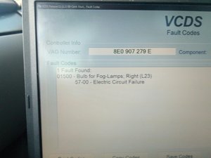

    Комрады, подскажите. Вылезла такая ошибка. Не горит туманка, лампочку менял - результат нет. Погасла ни с того, ни с сего. Куда копать, звонить проводку?

    Ехать к электрику, - он найдет...

    разъемы проверить для начала)

    вроде не окислен, но гляну еще. в общем тестер мне в руки..

    Нет уж, машину кроме себя щас никому особо не доверишь...
