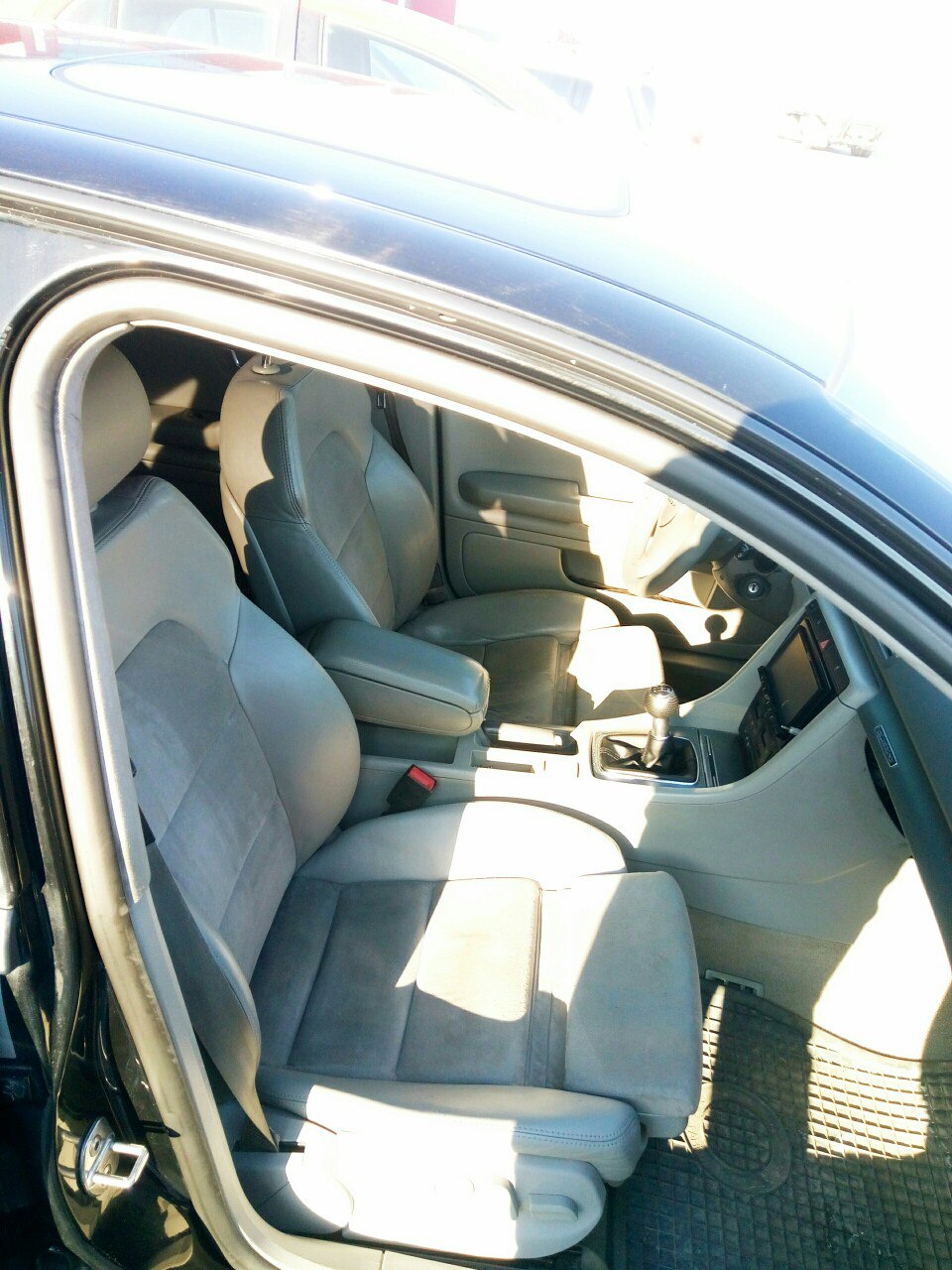

    Парни,помогите. черный 8 пиновый разъем под водительским сиденьем. 4 пина в нем: 5-желто-зеленый,6-коричневый,7-бело-фиолетовый(черный?),8-коричневый. за что отвечает каждый? поставил сиденья от a6 c6 там только два провода в черном разъеме! коричневый и зеленый. висит ошибка seat belt switch. driver (e24), SHORT TO GROUND. помогите убрать,какие провода соединить?
  12. sanya-1
    sanya-1 Старожил
    15 дек 2003
    15.178
    просто так взять и замкнуть не получится. Нужно резистор подбирать по сопротивлению родного кресла.

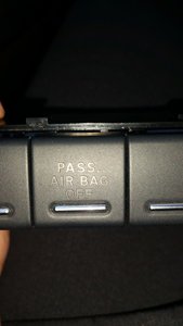

    Подскажите отключение пассажирского аирбег можно реализовать в а4 б6 ?
  15. Garage.Inc
    19 дек 2006
    17.528
    Литва
    cannondale sl2
    ключом в перчаточном ящике религия не позволяет?
    ps: в любом случае - сделать можно

    В смысле у меня вообще не стоит можно доустановить?
  17. Yurasem
    Yurasem Захожу иногда
    6 апр 2011
    10.121
    Тюменская обл.
    Vag
    гы))
  18. Quattro_victim
    Quattro_victim Новичок
    30 мар 2017
    21
    Audi A5 2.0 Quattro CDNC DL501 2009
    Да, так и сделал. Резистор 200 ом впаял.
  19. sanya-1
    sanya-1 Старожил
    15 дек 2003
    15.178
    все можно, если очень захотеть...

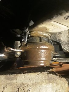

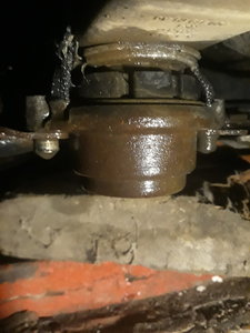

  20. Калямба
    Калямба Новичок
    7 мар 2018
    1
    Украина
    #12020 Калямба, 7 мар 2018
    Помогите определить подушки мкпп и номер. Ауди а4 б6 2.5 тди 6 ступка 114кв и возможно ли поставить другой тип подушки? Облазил весь интернет не могу найти такие подушки
