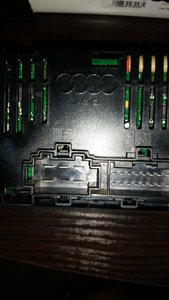

    Помогите пожалуйста разобраться. Перешол на 2din. Стоял климат без жопогреев. Поставил от ауди а4 b7 с попогреями. Перестал работать обогрев зеркал и заднего стекла . Но если вытащить разьем тот что на фото из климата все начинает работать. За что отвечает разьем? И можно ли без нее обойтись? Как быть (? В нем подключены 2 провода толстенных на 5 и 6 контакты.

    То есть, ты хочешь сказать, что обогрев заднего стекла работает при отключении этого разъема?

    5 и 6 пин этого разъёма на климате - это обогрев заднего стекла... ты ничего не путаешь?

    Наверное путаю смысл вот в чем. Разъем я снял обогрев работает зеркал я их трогал они теплые а вот заднего подумал тоже работает раз зеркала греются. Наверное не работает. Но как его подключу кнпока включает обогрев и сразу выключается кз пишет ошибку

    Похоже, ему не нравится сопротивление нити обогрева твоего стекла. Посмотри кодировки, чтобы соответствовали твоему типу кузова. Проверь сопротивление нити стекла, може и впрямь КЗ..

    насколько помню, подключение обогрева на климате б6 и б7 различается. проще по схеме посмотреть...

    Кз нет. С моим климатом с подключеным обогревом все работает без ошибок.
    Уже узнал реле там стоит на б7. Поэтому нужно через реле подключить и все. Может подскажете номерок реле этого ? Поставлю нормальное ваговское.

    Должно любое обычное подойти на 12В, с током более 30А. Достаточно замкнуть эти два провода, что идут на 5 и 6 пины и обогрев стекла включится.
