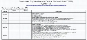

  8. kaktus64
    kaktus64 Участник форума
    7 сен 2014
    149
    Саратовская обл.
    A4B7 3.0Q МКПП
    блок то какой??? все что я писал для B7 кузова, но я не думаю что есть сильные различия
  9. роман623
    роман623 Новичок
    3 ноя 2015
    55
    Калининградская обл.
    А4/В6 3,0 03г. Есть все:)
    09 бортовая электроника
  10. kaktus64
    7 сен 2014
    149
    Саратовская обл.
    A4B7 3.0Q МКПП
    #11970 kaktus64, 21 фев 2018
    8E0 907 279 L - такой??? какая кодировка данного блока сейчас? значение пишешь в адаптации 81 канала?
  11. роман623
    роман623 Новичок
    3 ноя 2015
    55
    46992? такой

  13. kaktus64
    7 сен 2014
    149
    Саратовская обл.
    A4B7 3.0Q МКПП
    2018-02-22_164155.jpg 2018-02-22_164352.jpg так понятней?
