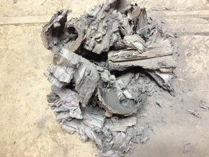

    Так уж получилось, в последнее время после прошивки начал чувствовать некий запах похожий на запах горелого масла, грешил на дырявую гофру. Когда полез менять гофру оказалось что катализатор так сказать развалился. Как Yurasem говорил кат состоит из трёх секций, самая задняя секция у меня вывалилась и гремела, при попытке пробить/выбить катализатор ни чего не получилось. Каково было моё удивление когда я увидел стальной элемент катализатора, выбить не получилось пришлось резать. Противодавление было практически нулевое, визуально катализатор своих прямых функций не выполнял, после удаления разницы в шумности работы выпускной системы не заметил.

    ...из двух. передний, чуть длиннее заднего.
      294,5 КБ
      21

    На фото тоже металлический!? В последний раз видел такое на 2107!
