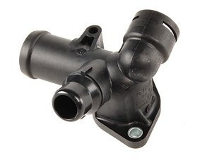

    кстати а этот тройник 06B121132E это куда датчик ОЖ вставляется? или это другой какой...
  4. eXpo1Nt
    eXpo1Nt Новичок
    23 янв 2018
    64
    Audi A6 C6 BDW 2.4 вариатор JZG
    да, это он

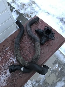

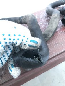

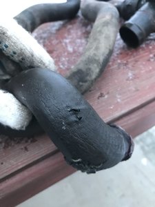

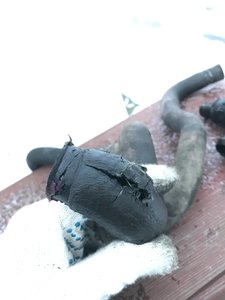

    Фото порванного патрубка....
  11. eXpo1Nt
    eXpo1Nt Новичок
    23 янв 2018
    64
  12. Garage.Inc
    19 дек 2006
    17.528
    Литва
    cannondale sl2
    #11792 Garage.Inc, 29 янв 2018
    старость. машине 15 лет :facepalm:
  13. eXpo1Nt
    eXpo1Nt Новичок
    23 янв 2018
    64
    Моей так же. Но патрубки вроде целые

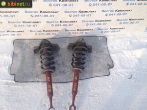

    ребята,подскажите как разшифровать пружины с такими метками?в описании нет ничего про эти метки!!!
  17. sanya-1
    sanya-1 Старожил
    15 дек 2003
    15.178
    синий, розовый, зеленый?
  18. Yurasem
    Yurasem Захожу иногда
    6 апр 2011
    10.121
    Тюменская обл.
    Vag
    8E0 411 105 BJ Пружина
    1 цветовая метка зелен.
    1 цветовая метка розовый
    1 цветовая метка синий
    2 PR-1BA+0JL
    PR-1BR+0JL
    https://audi.afora.ru/USA/Audi+A4%2FS4%2FAvant+quattro/A4Q/2004-249/4/411-411000/
