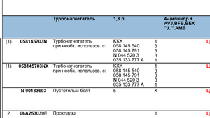

    Какая турбина стоит в Ауди а4 авант 2002. Год 1.8т АVJ с завода??

    Здравствуйте и большое спасибо. Я так понимаю что турбина производителя ККК?
