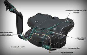

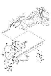

    бред ) ...в бак она идет.
    1 8E0 201 220 AC Топливопровод Напор. магист.
    2 8E0 201 227 AD Топливопровод Обрат. магист.
    (3) 8E0 201 183 AS Трубка для удаления воздуха

    Похоже, что на кваттре действительно в бак..
    А у меня на переднем этот патрубок идет в адсорбер. Трубки 2А (у тебя №3) вообще нет.
    Зато есть трубка 3А - 8e0201991ap (8e0201991ad)

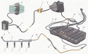

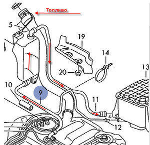

    гы)) ...у тебя так же, как и на всех авто..., с бака на адсорбер, через н80 и далее во впуск!
    это ,,система очистки паров бака" и работает она одинакого... от ,,таза и до газа".
    зы: пиндосячья система включает в себя + евап ,,контроль и проверка герметичности бака"

    ну вот как то так на твоей (именно) авто )

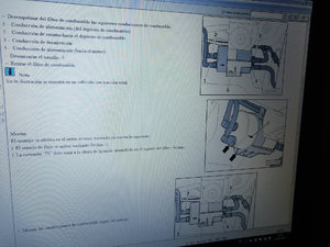

    Привет, Юр!
    Вопрос про 4-й штуцер фильтра - который "Е" (Breather pipe)... что со стороны штуцера "MOTOR"...
    привет Сань. с него, у тебя, как и на ВЕХ, тройник.... в бак, адсорбер, н80
