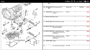

    фишка снимается поворотом наружного пластикового кольца. Течь могут колечки между разъемом и корпусом АКП там их два. Либо сам разъем, но он с косой проводов. Разъем снимается внутрь коробки, без снятия поддона никак
