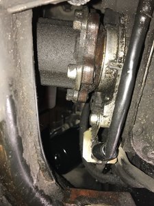

    Q5 8RB 2.0 ТFSI 211 CDNC 2012
    а я так и не понял что у меня подтекает... думал левый где сальник менял, но снизу такое ощущение что сухо там. масло стекает на провод акпп, откуда там сверху еще может течь? :(
    долил 200 грамм всего до уровня.

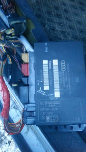

    Добрый день. возникла проблемка . На Ауди А4, 2002 год, автомат не закрываются задние двери, стеклоподьемники на веслах. специалисты определили, что проблема в блоке комфорта. стоит неродной блок 2003 года, который заточен под все 4 электроподьемных стекла. задние двери соотвественно не видит. кто в курсе, какой блок оригинальный должен стоять. как я понял буквы в конце имеют значение
