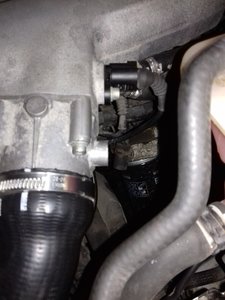

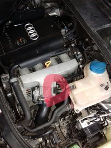

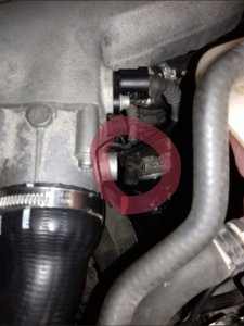

    Подскажите, что за шланг заглушен у меня? 1.8т bfb. Извиняюсь за качество, фотографировал только что на темную
  20. Garage.Inc
    19 дек 2006
    17.528
    Литва
    cannondale sl2
    выход на вебасто.
    заводская заглушка.
