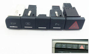

    кстати на али нашел интересный вариант... вместо ниши для мелочи поставить доп кнопки и к ним прицепить что нужно.
