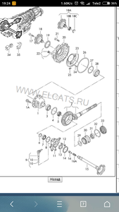

    всем привет)
    очередные лужи... опять привод левой полуоси.
    сальник менял года 2-3 назад у официалов. конечно ставил оригинал.
    вопрос, там может из-за чего то другого течь? неужто опять сальник менять? справа не менял и сухо...
    p.s. есть открыть капот и посмотреть на место соединения с коробкой, то оно сырое на стыке.

    Может из под крышки дифференциала подтекает... В которой сальник стоит. Чтобы точно определить, надо отмыть сначала и понаблюдать откуда течь. Там ещё недалеко фишка мозгов(если АКПП),может с нее раздуть масло.

    фишку вишу, она снизу. сыро именно на стыке где вал.
    крышка дифа это где именно? то место про которое я говорю? или нет...
    в любом случаи а там из-за чего может течь?
    мне интересны именно причины. чтоб заранее купить запчасти и заменить в сервисе.

    Номер 11 крышка в которой сальник стоит

    В любом случае сначала отмыть надо. Карбклинер в помощь. После отмывки на следующий день посмотри откуда сопливит. За 2-3 года может и сальник потечь...

    Про крышку понял, как раз там и сыро. Там есть прокладка какая? Или сальник виновен?
    Пробег маленький, около 12 в год.

    Номер 8 колечко уплотнительное. Но если туда лезть тогда и сальник менять. Знакомому ставили сальник corteco рублей за 300, 2 года назад пока сухо...

    спасибо, заказал обе позиции.
    у нас оригинальный сальник 550 руб стоит ;)

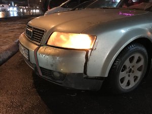

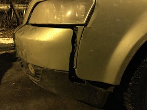

    Это жесть. Только ляпнул про бампер, как сегодня счастье привалило. Выдрало левую часть, теперь точно замена. Офигеть :(

    И что же это за чудовище, которое выбрало тебе левую сторону бампера???
