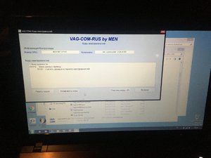

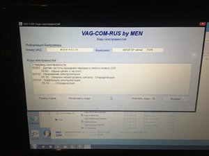

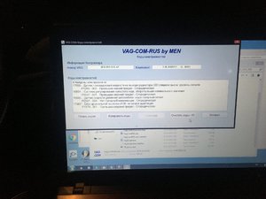

    Короч на днях у меня на ходу стала машина. И не заводилась. Даже стартер не крутил. На след день почистил ошибки. И машина завелась без проблем. Но появилась проблема когда нажал на газ стала трещать записал видео

  5. DenisOK570
    DenisOK570 Живу я здесь
    17 окт 2015
    2.368
    Орловская обл.
    B6 1.8TBFB 6МТ 04г
    То что чему-то пи....дец ясно сразу, у меня даже слов нет!!! По звуку похоже на генератор или компрессор кондея, если мотор не словил клина то это хорошо и нужно искать срочно!
