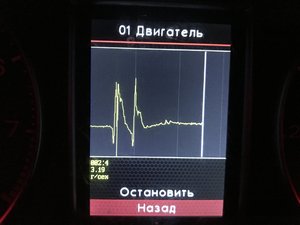

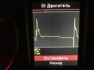

    вот записал график ДМРВ стоя на холостом.
    показания скидываются до нуля, потом она газует и они поднимаются.
    полагаю, график ровный и чуть выше не ровный - это когда теряется контакт с ДМРВ и берутся средние показания.

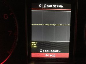

    Не согласен.. отключи ДМРВ и увидишь очень гладкий график.

    В теории ты прав. Данные же меняться не будут. Хз вообщем, приехал, провод болтался. До замены датчика ОЖ он был закреплён у меня. Закрепил. Пока скачков не наблюдал.
