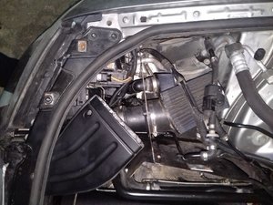

    Ребят, помогите найти номер корпуса воздушного фильтра на А4 б6 , 1.8т bfb. Купил машинку с нулевиком, но пока нет желания на нем ездить, хочу поставить сток. По запросу их уйма, у меня идёт 2 патрубка к корпусу, один толстый , второй как гофра отдельно .

    2 варианта их всего.
    06b133837aj и 06b133837ak.
    последний имеет дополнительный воздухозаборник:
    ps: ставить можно любой. упираться и искать aj смысла нет.
