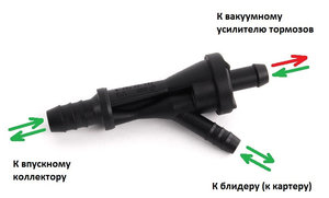

    сегодня подключил ваг ком, не нашел где этот тест делать... в 8 группе измерениях написано давление 1 бар (атмосфера) и педаль нажата или нет... вроде в тесте было все иначе. и писало что система не в норме.
    включал тест исполнителей, насос вроде гудел - то есть рабочий.
    куда копать?
    снял все , клапан идущий от насоса рабочий. по эжекционнику вопрос.
    на картинке все верно указано?
    у меня продувается все, кроме позиции №1, вперед дует, обратно клапан закрывает (его слышно)
    №2 и №3 продуваются в обе стороны.
    он не исправен?

    и вопрос в догонку, по номеру VAG "058 133 753 B" больше нет эжекционника... какой брать?

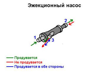

    нашел другую фотку... тут как у меня, продувается везде кроме одного места.
    где правда?

    Все нормально у тебя с ним.
