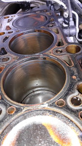

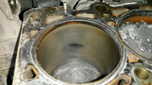

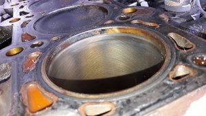

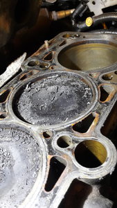

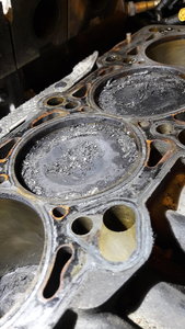

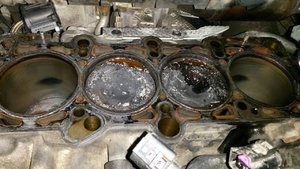

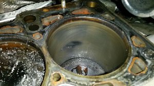

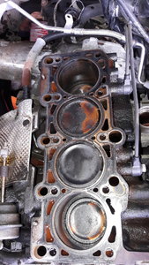

    бальзам на душу любителей артефактов с 1.8т (или почувствуйте всю силу прогресса).
    1. bex 2004г с пробегом 300
    2. bwe 2007г с пробегом 170
    IMG-20171115-WA0008.jpg IMG-20171115-WA0009.jpg IMG-20171115-WA0010.jpg 20171119_214855.jpg 20171119_214902.jpg
    ps: на цепных ген 2/3 моторах ситуация еще хуже.
    pps: ископаемый abc вообще прекрасно без хона работал :lol:

    Какой расход масла был? Низ дальше разбирался? Какое состояние у блока маслонасоса с балансирными валами и можно ли его как-то продиагностировать, маслосъемные кольца забиты? Какой вердикт по гбц?
  14. XStream
    XStream Завсегдатай
    15 сен 2012
    991
    Q5 8RB 2.0 ТFSI 211 CDNC 2012

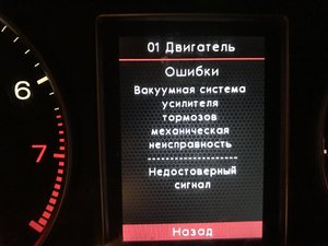

    пришел вакуумный эл/насос от DenisOK570, сегодня после работы заберу и поставлю.
    напомните в какой группе делать тест? там кнопку нажимаешь и давление должно меняться.
  15. Garage.Inc
    19 дек 2006
    17.528
    Литва
    cannondale sl2
    на днях сниму блок и отвезу на замеры. кольца, скорее всего, будут в порядке. в любом случае будет расточка под 1 ремонт (+0.25).
    по гбц прогнозирую замену всех 16 направляющих.
    ps: расход был, количественные показатели не помню. вердикт относительно балансиров/насоса появится позже.
  16. XStream
    XStream Завсегдатай
    15 сен 2012
    991
    вообщем поменял, эффекта ноль. ошибка опять выскакивает.
    ваг ком подключить не смог, кабель блин в обшивке багажника зажало, наверное когда парктроник ставил :( оставляю до выходных.
    эжекционник менял в первую очередь, поэтому подозрение пало на насос...
    какие мысли народ? какие там еще есть клапаны, влияющие на работу этой системы?
  17. sanya-1
    sanya-1 Старожил
    15 дек 2003
    15.178
    проверь клапан, что стоит сразу на трубке, что к насосу идёт.
  18. XStream
    XStream Завсегдатай
    15 сен 2012
    991
    да, в выходные хочу снять всю эту систему и продуть. какой то маленький клапан тоже менял, в руках рассыпался когда эжекционник менял.
