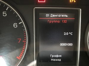

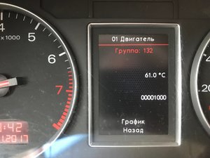

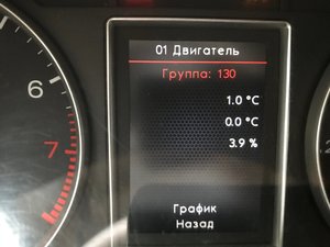

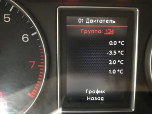

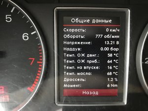

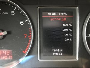

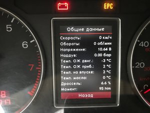

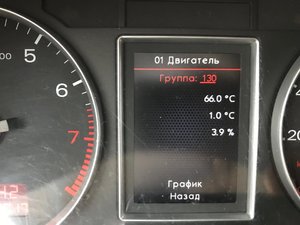

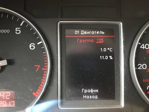

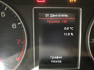

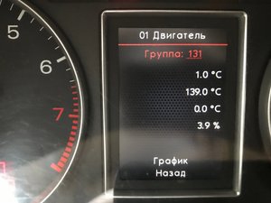

    На холодный мотор после ночной стоянки, не запуская двигателя, сверь показания температуры всех датчиков в 130-х группах + посмотри, что кажет g2 в приборке, где-то в первых группах у неё, не помню. Зафотай все и потом запускай.
    А то ты запускаешь мотор и хрен что поймёшь уже...
    Запустишь мотор, следи за 83-им (выход из радиатора) - на нем температура не должна подниматься, пока не прогреется мотор и не начнёт открываться термостат.
    Если начнёт потихоньку подниматься по мере прогрева, то термос в помойку.

  10. XStream
    XStream Завсегдатай
    15 сен 2012
    991
    Q5 8RB 2.0 ТFSI 211 CDNC 2012
    #11270 XStream, 3 ноя 2017
    В какой он группе?
  11. XStream
    XStream Завсегдатай
    15 сен 2012
    991
    сегодня все хорошо было.
    это фото на холодную без запуска двигателя:
    IMG_0846.JPG IMG_0847.JPG IMG_0848.JPG IMG_0849.JPG IMG_0850.JPG IMG_0851.JPG
    А это как приехал на работу. Движок не успел прогреться, термостат я так полагаю не открывался, то есть в норме:
    IMG_0852.JPG IMG_0853.JPG IMG_0854.JPG IMG_0855.JPG IMG_0856.JPG IMG_0857.JPG
  12. XStream
    XStream Завсегдатай
    15 сен 2012
    991
    думаю все же дело в умирающем зеленом датчике! ибо это его показания иногда пропадают.

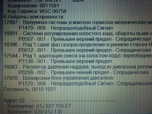

    Да блин, опять ((((
      278 КБ
      41
  20. Garage.Inc
    19 дек 2006
    17.528
    Литва
    cannondale sl2
    проверяй впуск на утечки. переобедненная смесь и отсутствие наддува имеют одну причину.
