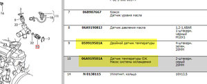

    Народ подскажите по датчикам ОЖ. На схеме показывает 2 датчика сразу! Тот что сверху зеленый 4х штекерный менял год назад, собрался опять поменять (вентиляторы врубаются на холодную частенько) но заметил второй датчик сбоку... под капот сейчас залезть не могу, но хотелось бы узнать есть ли он у меня? и закажу оба тогда сразу.
  6. Garage.Inc
    19 дек 2006
    17.528
    Литва
    cannondale sl2
    серый на нижнем шланге радиатора.

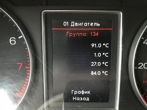

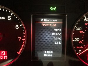

    А ты знаешь из какой группы он берет эту температуру?
    По второй картинке вижу, что на выходе двигателя 9 градусов. Вторая и первая картинки одновременно снимались?

    эти 2 делались на холодную вечером после работы:
    а эти делались утром на горячую после приезда на работу:
    p.s. кстати ты прав) если отображает температуру на приборке, то логично что температуру ОЖ двигателя берется с другого датчика и он выходит из строя. спросил, жду ответа)

    он ответил:
    На 1.8Т это датчик который стоит за мотором (между мотором и задней стенкой моторного отсека). Датчик сдвоенный, один контур на приборку, второй на мозги мотора.
    значит зеленый 4х штекерный датчик бракованный попался :(

    15.178
    Мое мнение - у тебя или термостат немного "сквозит" или серый датчик звиздит.
    На холодную, на улице +1, он +3 кажет. После прогрева термостат ещё не открывался, на выходе 87 при запросе 101, а он +9 кажет..
    Думай!
