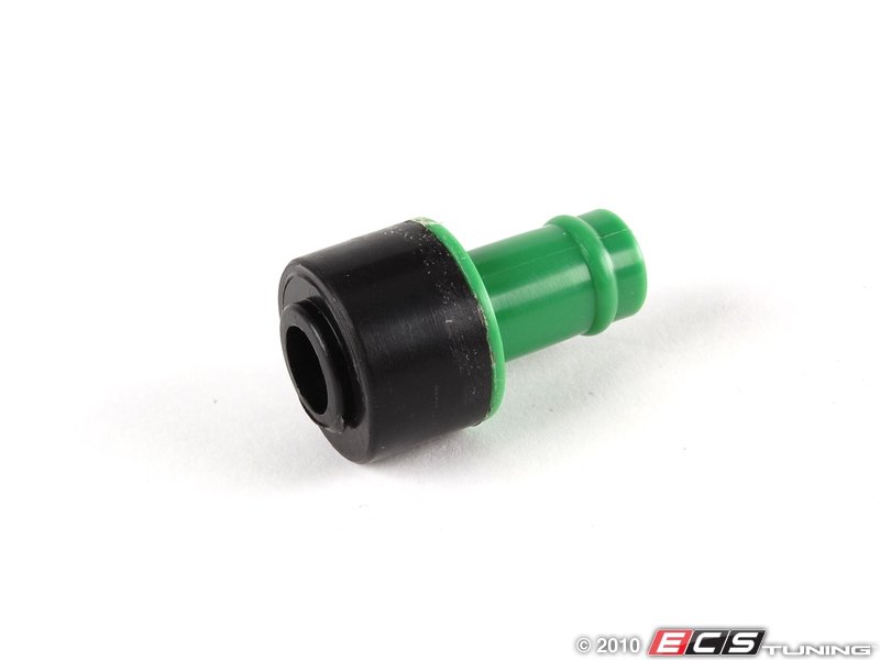

    еще раз: или блидер с отростком и пластиковая трубка (amb 03 года) или блидер без отростка и металлическая трубка (ранние avj/amb). у тебя блидер без отростка и пластиковая трубка, что является колхозом.
  4. Garage.Inc
    19 дек 2006
    17.528
    Литва
    cannondale sl2
    мутант с 2 штуцерами ниже:
    для него клапанная крышка под своим номером предусмотрена.

  8. Garage.Inc
    19 дек 2006
    17.528
    Литва
    cannondale sl2
    на фото свое посмотри. или скажи, что это не твое фото.

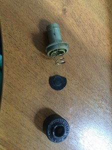

    Короче на работе решил поменять этот чертов блидер, пока светло.
    Проклял всё на свете, потому что с моими руками туда подлезть ну очень сложно, спасло наличие множественных удлинителей на воротки)))
    Старый блидер развалился чуть больше,чем полностью.
    Все по возможности прочистил, продул, поставил на место.
    Завел - первоначально вроде лучше работает, после работы проведу полный тест драйв и опрессовку.
