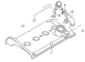

    Это и есть блидер (6). Трубу под номером 17 проверь.
    Схема-то не твоя.. У тебя где "грибок" стоит по факту?

    audi A4B6 1.8T Avant BFB
    Грибок расположен чуть левее чем на схеме, тройник соответственно на клапанную крышку крепится примерно посередине.

    Профиль заполни.. bfb блин.. По вину-то небось уже 2003 год, а не 2002-й...
    Ок. Это твои схемы.
    В таком случае блидер у тебя 99% дырявый. Замени его, сделай опрессовку впуска. Потом можно дальше поговорить

    Поставишь новый блидер (зря не оригинал взял, быстро сдохнет), купишь от газели топливный фильтр или старый от своей возьмёшь, трубку какую или шланг 2 метра подходящий на штуцер фильтра, запихиваешь его в впускной патрубок, сняв его с ДМРВ и дуешь туда, сначала ртом, слушая где сифонит и устраняя попутно, потом подключаешь артиллерию помощнее, в виде компрессора или камеры колёсной или ватрушки какой... короче разберёшься сам. Больше килограмма дуть туда не нужно. Чтобы дыры найти и полкило хватит.

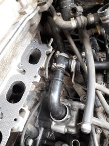

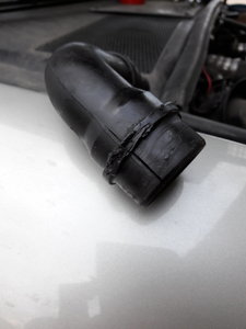

    замени блидер, редукционный клапан и г-образный патрубок на выходе из блока. все металлические патрубки прочисть.
    неоригинальный патрубок (топран и прочее говно) категорически не рекомендую, если машину не планируется продавать:

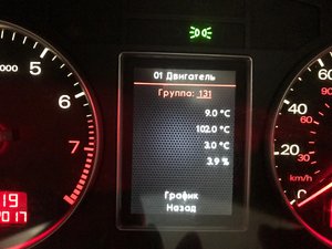

    Сегодня заметил что приборка не показывает температуру ОЖ:
    И это нормально что в 131 показывает 102 градуса на холодную? Что это за параметр?

    Это требуемая температура ..Все в порядке..Не парься
