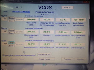

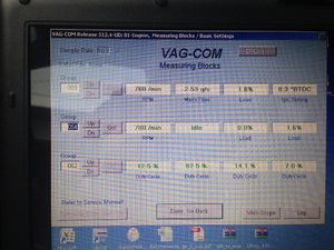

    Нельзя было что-то типа этого сделать?...
    Где вторая половина 54-й с углами дросселя и акселератора?
    И этого что-то не видно:

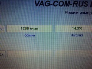

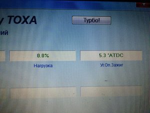

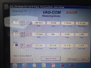

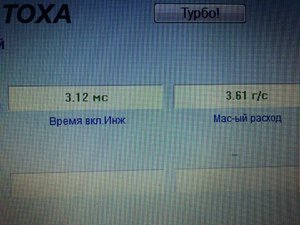

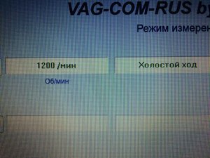

    не нужны эти данные(
    пусть смотрит проводку в подкапотном, меняет воздушный фильтр, смотрит н80 и его работу, проверяет вакуум на яйца + трубки до диагностического насоса утечек + далее на адсорбер!
    форсы богатят, нарузки двс нет, дмрв завышает показания. в 32й будет большой минус, открытие дз на хх, минимальное.
  7. sanya-1
    sanya-1 Старожил
    15 дек 2003
    15.178

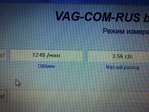

    Привет, Юра!
    Слушай, я специально смотрел воздух у себя на 1200 об., тоже 3.5 - 3.6 грамм. Видимо, это норма для этих оборотов. Вот только весь воздух идёт в обход заслонки.. она вообще в нулях у него стоит.
  8. Yurasem
    Yurasem Захожу иногда
    6 апр 2011
    10.121
    Тюменская обл.
    Vag
    привет Сань!
    если заслонка 0% то смотреть что в 32й. скажет точно, беднит с дырой во впуске или богатит с льющими форсами и открытым н80.
    сщупать авто надо лично, так рассуждаем, только догадки. имхо
    зы: нагрузка двс должна быть на хх 18-21%, где его потерялась, надо искать)

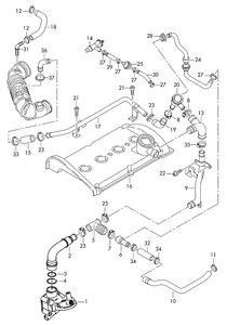

  14. thaglun
    thaglun Новичок
    15 окт 2017
    33
    audi A4B6 1.8T Avant BFB
    Эмммм.. Пока ноут был в ремонте и почти 2 суток машина стояла, а я пока читал и искал различную информацию, и наткнулся на тему, где советует проверить блидер (?! вроде так) путём откручивания маслозаливной горловины во время работы двигателя - если крепко держится и засасывает обратно - то вышел из строя клапан.
    Крышку действительно крепко держало и если с усилием её поднимать - слышно как в двиг затягивает воздух.
    Крышку оставил в покое - пошупал все шланги, все соединения. Сел в машину, покатался и офигел.
    Обороты встали если не на место, то теперь не 1200, а стабильно 900 держаться..
    Нет слов.
    Завтра смогу снова юзать шнурок в машине, нужно обращать внимание на 1-2-32 группы? или как?
    Заранее прошу сильно не бить) в плане диагностики дилетант, но надеюсь научусЬ)

  17. sanya-1
    sanya-1 Старожил
    15 дек 2003
    15.178
    На предыдущие не ответил, уже новые задаёшь...
    32-ю есть смысл смотреть, если после очередного сброса ошибок ты проехал хотя бы 50 км. Она обнуляется сбросом ошибок.
    Вообще-то мне думалось, что ты делал опрессовку, прежде чем экспериментировать со шнурком. Ты же вроде менял байпас и н75?!... у тебя же отвод от блидера подключается к эжекционнику (2001 год) и потом уже, через него, в коллектор, так?
    Посему проблема присасывания скорее всего кроется в засранной трубке от тройника до другого клапана ВКГ ("грибка"), т.к. вентиляция не осуществляется. На ХХ газовая смесь и так должна проходить свободно через блидер на впуск.

  20. thaglun
    thaglun Новичок
    15 окт 2017
    33
    Опрессовку не делал - у нас в городе никто не взялся,а самому не где и не знаю как, менял только Н75 и по наддуву ошибки пропали.
    Наверное попутал блидер и клапан №6 на изображении - его советовали поменять.
    Грибок вроде рабочий, где-то натыкался на способ его проверки путём зажми/подуй
