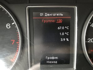

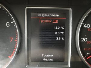

    на холодную, только завел:
    Как приехал на работу:
    понятно... опять оригинал брать или заменитель есть какой хороший?

    посмотри ошибки нормально, через vcds/vag-com. все будет предельно ясно.
    лично я не знаю альтернативу оригиналу, если честно. проблема в том, что полно китайских "оригинальных" датчиков.

    Надо сначала разобраться, 15 градусов - это может быть реальной температурой или нет.. Как долго машина не запускалась? Какая температура за бортом?
    Я написал "130-е", а не 130-ю... Надо было глянуть и 134-ю тоже. Почему 67 градусов по-приезду? Сколько по времени был в пути? Параллельно с г62 не мешает еще и на г2 посмотреть в приборке..
    По мне, так надо еще раз смотреть на холодную.

    утром было -2, завел с автозапуска, сел и смотрю группу. успела прогреться до 15, тут все реально.
    по приезду тоже реально, ехать 5 км без пробок.
    но сегодня ошибки не было, посмотрю когда выскочит.
