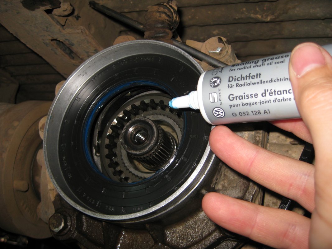

    Garage.Inc к тебе вопрос по сальникам дифференциала (полуоси) и их установке.
    Примерно месяц назад поменял подшипники дифференциала (гудели) проблема ушла. При замене спросил у мастера, что еще поменять попутно? Поменяй оба сальника полуоси слева-справа - был ответ. Купил Corteco 12017270B. Поставил, все там вымыл, вытер, высушил и ездил примерно месяц. Пару дней назад машина висела на подъемнике, заметил что вся правая сторона коробки в масле. Сочится соединение из под фланца в коробке.
    Есть 2 вопроса:
    1. Кривая установка сальника ? ( недопрессовал на место или перепрессовал или кромку загнул или фланец кривой ?)
    2. Качество сальника Corteco ? ( тогда почему с другой стороны не потёк сальник ? менялись оба)
    Что можешь сказать по этому ? Буду делать по новой, какой сальник купить ? опять Corteco или оригинал заказать ? Интересно, что в оригинале будет ? есть там нюансы установки ? По эльзе все просто, ошибиться трудно.

    Замена сальника правого вала с фланцем.
    Пространство между рабочей кромкой и пыльником наполовину заполнить герметизирующей пластичной смазкой -G 052 128 A1
    Эта пластичная смазка обязательна ? Зачем она нужна в сальнике ? Аналог можно использовать ?

    1. неправильного его поставить можно, если только специально постараться. не обращал внимание на износ вала в месте работы сальника?
    2. брак может быть, но лично я не встречал. кортеко ставлю, проблем не наблюдается.
    в оригинале может быть все, что угодно. думаю, проблема не в производителе. снимай, осматривай рабочие поверхности и сам сальник, делай выводы.

    это дополнительное уплотнение/пластичная смазка для сальников полуосей. надеюсь, ты понимаешь, что заполнять надо ту часть, по которой работает вал?
    аналогов не знаю, она в оригинале 1000р.
    VODOROD нравится это.

    Внутреннюю часть сальника заполнять ? Которая с пружинкой ? Забить смазкой и все ?
  17. Garage.Inc
    19 дек 2006
    17.528
    Литва
    cannondale sl2
    рабочую, т.е. наружнюю:
    mrbel и VODOROD нравится это.
  18. VODOROD
    VODOROD Живу я здесь
    21 апр 2011
    3.251
    Avant 2.7 Tdi BPP
    Спасибо.
    Получается она как герметик ? ждать нужно после сборки или можно сразу ехать ?
  19. Garage.Inc
    19 дек 2006
    17.528
    Литва
    cannondale sl2
    это пластичная смазка, не герметик; собрал, залил масло и поехал.
