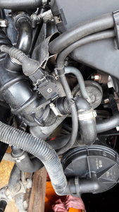

    Вот нашёл голову от амб за 15000,думаю её поставить-вроде различий не обнаружил,как раз со шкивом а то мой крякнул 20171015_234536[1].jpg

  20. sanya-1
    sanya-1 Старожил
    15 дек 2003
    15.178
    На всё. Шатуны, поршни, колено, вкладыши, сам блок наконец... Мотористы знают, как и что проверять и какие делать замеры.
