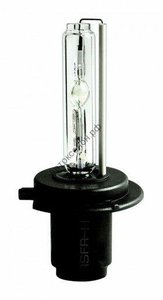

    ну и к чему твоя грубость? посадочное у галогена н7 и ксенона н7 одинаковое!
    если ты такой умный и хочешь поставить ксенон лампу н7 в разьём ксеноновой лампы д1с без переходников (невидел и даже разговора не веду о таком)..... поставь попробуй, покажи своё изобретение).
    вопросов больше не имею. дерзай.
    зы: на фото лампа ксенон н7 )))) поставь её в цоколь д1с.

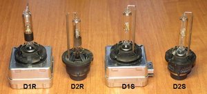

    ... и ты дурачка то из себя не строй. цоколь d1c и d2c кардиально различные.
    сначала пишешь о д1с... потом включаешь заднию и дописываешь цоколь д2с.... типа схитрил!?)
