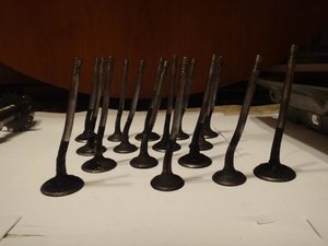

    там просто... поляна опят

    вскрыли крышку,распредвалы по меткам,цепь целая,зубья грм тоже на месте,выкатывали свечи со второго цилиндра хлещет антифриз при маслании стартером

    Снимать гбц! Тогда почему компрессия 0 во всех цилиндрах!?

    Как полагаю болезнь головы AMB, трещина во 2 цилиндре. Замена головы, например AEB, AWT.
