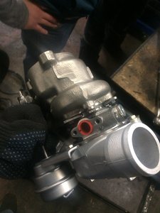

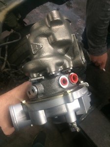

    Купил турбину. Что скажете, товарищи.. Похоже на оригинал?

  6. XStream

    везет)) че почем?
  7. sanya-1
    sanya-1 Старожил
    15 дек 2003
    15.128
    Почти 40 руб.
    "Везёт" - это когда бесплатно..)

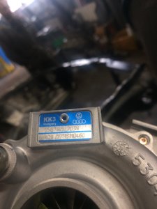

  10. sanya-1
    sanya-1 Старожил
    15 дек 2003
    15.128
    Видел такие с пометкой "восстановлено в ЕС", причем в номере 058145703N не присутствует буква X (д.б. 058145703NX).

  17. sanya-1

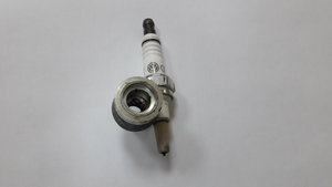

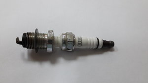

  18. VODOROD
    VODOROD Живу я здесь
    21 апр 2011
    3.237
    Avant 2.7 Tdi BPP
    На фотографиях ngk оригинал ? или оригинал с алиэкспресс ?
  19. sanya-1
    sanya-1 Старожил
    15 дек 2003
    15.128
    В общем оказалась из разряда восстановленных в "заводских условиях"... Настолько заводских, что даже трещину закрасили краской, как могли и одна шпилька из болта сделана..
    Вернул обратно.
    Покупал ее через автосервис (знакомый держит), в рознице висела с ценой около 55 руб. Были уверены, что покупаем новый оригинал. Сначала были сомнения, но менеджер продавана в МСК заверил, что удалённый склад, откуда она идёт - оф.дилер ФВ.. короче бред какой-то. Пожалуй куплю ККК 029. Предыдущая, такая же, 150 прошла... Не уверен, что за 60 руб не придёт тоже самое, только ещё больше замаскированное. Я, честно говоря, сам и не смог обнаружить подставу.. товарищ помог.

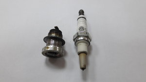

  20. Garage.Inc
    19 дек 2006
    17.510
    Литва
    cannondale sl2
    оригинал из магазина:facepalm:
    есть мнение, что (1) брак (2) подделка. свеча развалилась во время выкручивания на 4 день после установки. показания к снятию/замене - хаотичные пропуски на хх у свежесобранного мотора.
