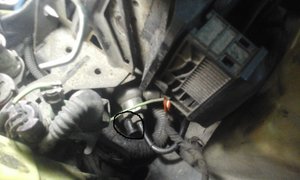

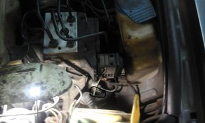

    Ребят , прошу помощи , у кого есть этка , нужен номер датчика давления 1 в тормозной системе-G20 , живёт он под блокои АВС , вин авто AUZ7Z0Y1473411

    Спасибо большое , но что то не понятно , первый раз скинули другую ссылку с таким же блоком , но по факту у меня стоит другой блок АВС ( визуально ) , в данном блоке этого датчика там ( по схеме ) нет , а находится ПОД блоком , может я что то не понимаю ? При снятии фишки с датчика по шнурку сразу выскакивает эта ошибка ( проверял этот ли датчик ) ,оказывается что это точно он . Номер блока АБС 8Е0614111T .

  13. Garage.Inc
    19 дек 2006
    17.449
    Литва
    cannondale sl2
    в теме про 8e ты спрашиваешь про дорестайл 4b, все логично:
    https://audi.afora.ru/RDW/Audi+A6%2FS6%2FAvant+quattro/A6Q/2000-262/6/614-614031/
    для ископаемого блока 5.3 датчик отдельно не предусмотрен. 8e оснащалась блоками версий 5.7 и 8.0.

    Читая ответы на свои вопросы возникают новые вопросы :
    1 Тема вроде как А4В6 - откуда 8Е ?
    2 Я спрашиваю про "дорестайл 4b" ? у меня А4В5 рестайл
    2 Какая версия блока АВС у меня ? и почему по вину бьётся другой блок и где и как искать № датчика ?
    По ссылке выше блок 8Е0614111 АT в колонке "примечании" 8Е0614111T , но выглядит он по другому . Номер 8Е0614111T списан с блока который стоит на авто .
  15. Garage.Inc
    19 дек 2006
    17.449
    Литва
    cannondale sl2
    1. кэп подсказывает: "вроде как" a4b6 и 8e - синонимы, равно как a4b5 и 8d
    2. замечательно, почему не спросить тогда в теме про q5, к примеру?! или про a8?
    3. потому что версии t не поставляются, новые блоки (в продаже) имеют суффикс at. еще раз повторю - конкретно для твоего ископаемого блока датчик отдельно не поставляется: https://audi.afora.ru/RDW/Audi+A4%2FS4%2FAvant%2Fquattro/A4Q/2000-224/9/927-927000/
    ошибка по датчику означает замену блока в сборе, это баян.

    Всё понял , огромное спасибо ! Хотя и расстроил .
