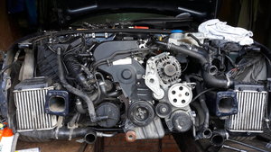

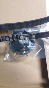

    cannondale sl2
    какие ролики?
  3. s.kets
    s.kets Живу я здесь
    26 мар 2008
    1.072
    А4 В6 1.8Т
    На которых ремень приводной.Натяжные.
  4. Garage.Inc
    19 дек 2006
    17.510
    Литва
    cannondale sl2
    ночью на bex заменил :lol:
    натяжитель 06b903133e
    опорный/паразитный ролик 06b903341b
  5. s.kets
    s.kets Живу я здесь
    26 мар 2008
    1.072
    А4 В6 1.8Т
    Спасибо.
    У меня хоть и BEX,но все будет днём и "телевизор" снят.
  6. Garage.Inc
    19 дек 2006
    17.510
    Литва
    cannondale sl2
    в любом случае работы на 5 минут с перекурами. главное, выбрать правильную длину ремня)
