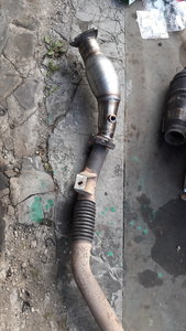

    вообщем на неделе у меня развалилась гофра (я так подумал), а в яме я увидел свисающую трубу))
    гофра живая была. оказывается кат у меня вырезан уже, вот пламегас там весь сгнил, хомуты тоже и все это развалилось.
    в сервисе мне сказали что обычно вырезают кат который сразу после турбины идет... а тот после гофры оставляют... так ли это? мне почему то всегда казалось наоборот...
    и тогда вопрос, первый кат стоит ли вырезать?
    а так же, после 2го ката было соединение на хомутах - это чей-то колхоз или заводское?

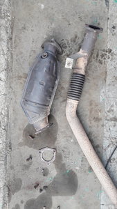

    если вместо заместо катализатора установлено говноизделие типа уг-рэйс mg-race, то это вполне нормальная ситуация.
    про какие хомуты речь идет?
    приемная труба (она же даунпайп) состоит из 2 частей: катализатор и труба с сильфоном. последняя соединяется со средней частью выпуска (вход резонатора) с помощью муфты с 2 хомутами.
    оригинальная конструкция:
    болт-он замена на изделие magnaflow:

    я вот про эти, который у меня после аля-пламегасителя.
    вот что было внутри него
    так же не ответили на вопрос про каты... какие нужно удалять? все чтоли?
    или я запутался в них...

    #10609 Garage.Inc, 11 сен 2017
    как всего один, изображен слева на первой картинке в моем сообщении.
    труба с гофрой входит непосредственно в муфту, без каких-либо варикозно-геморроидальных утолщений.
    есть мнение, что имела место быть кустарная попытка избавиться от звука пустой консервной банки после оскопления удаления катализатора.

    кстати, а вот оно мое соединение! значит все же заводское.

    Нет у тебя второго ката и быть не может. Это заколхоженный пламягаситель вместо резонатора.
    Соединение самое обычное что оригинал что не оригинал они одинаковые. С завода глушак идет одной цельной деталью без соединений то есть если оно есть значит уже что то пилили и меняли.

    вот это поворот! резонатор идет после всей этой приблуды, вот он на скрине.
    я тоже тогда думал, а это тогда зачем? у меня именно такое исполнение. вчера заказал такой хомут из каталога.
    Взываю всевышних, кто все же шарит, объясните мне наконец, сколько у меня катов, где они стоят, а самое главное что мне нужно сделать с тем что сейчас.
    Если он действительно один, которой идет сразу после турбы, то зачем после гофры вварили пламегас? и почему нет 2й лябды?
  16. sanya-1
    sanya-1 Старожил
    15 дек 2003
    15.221
    Чего там понимать-то? Вытряхнули кат из банки и поставили пламегаситель, как "обычно" это делается по совету д.Васи из соседнего гаража.. Фсё!!! Вторую лямбду отключили нах, раз нет ошибки и кастрировали, раз нет проводов.

    наконец-то нашел реальное фото моей системы, вон она:
    Видим на ней один кат, затем гофра, потом конец трубы (у меня тут пламегас) и далее хомут и остальная часть выхлопа.
    Значит у меня все ок, осталось уже наконец прошить мозги, чего не могу сделать уже который год =\
