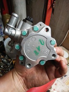

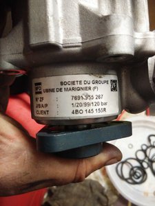

    Ребят,а номер насоса ГУР А4В6 1.8Т не скажете.Он как то вщаимозамен с дизелем там?

    8E0 145 153 H от 1.8т он ставился каяба с напрессованым шкивом. На дизели ставятся несколько номеров zf со съёмным шкивом и отличаются положением всасывающего штуцера.

    audi a4 b6 avant 2002 usa AMB
    Я себе такой поставил. А шкив на разборе нашел правда 7 ручьев. Год стоит норм.

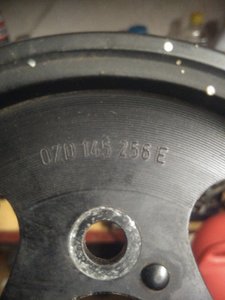

    Подскажите на 1.8т BFB шкив ГУРа можно переставить от другого насоса? Он не запресован намертво?

    Приехали! Выше много про это написано! Напрессовать новый-Китайский можно, снять старый в домашних условиях или условиях стандартного автосервиса не убив его(шкив) невозможно. Все данные манипуляции советую (из личного опыта) производить со снятой задней крышкой насоса. Если честно, можно поставить насос со съёмным шкивом (как предлагалось выше) и установить на него алюминиевый шкив от 8К кузова. Номер его написан на вашем шкиву, разница будет в одной букве. Проверено и промеряно, соосность и диаметр совпадут на 97%!

    Он запрессован но переставить можно. Только надо заднюю крышку Гура снять при запрессовке чтобы не выдавить ее...
