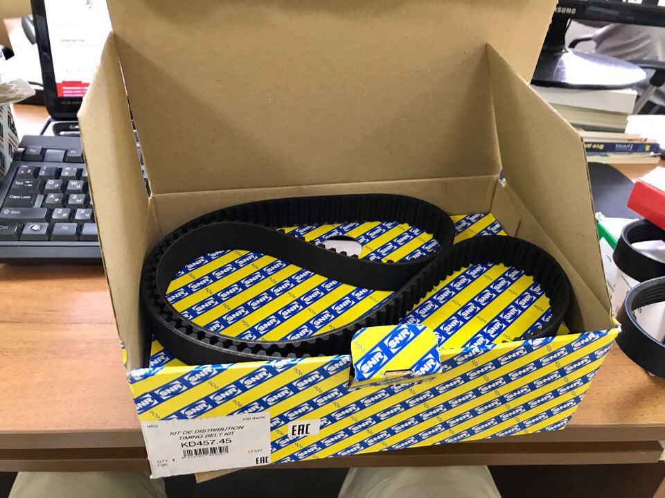

    Ура, все з/ч пришли мне))
    И кстати в ремкомплекте грм SNR KD457.45 лежит все таки ремешок)) Прозапас)
