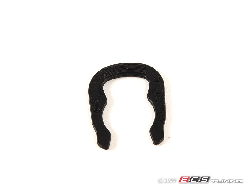

    подскажите на датчик температуры охл жидкости g62, на пластмассовый стопор есть номер или он должен вместе с датчиком идти?
  7. sanya-1
    sanya-1 Старожил
    15 дек 2003
    15.129
    В комплекте не идёт. Продаётся отдельно, есть собственный номер.

  9. sanat-30
    sanat-30 Завсегдатай
    8 сен 2012
    991
    audi a4 1.8T 2001q
    не подскажешь номер? от старого только половина

  12. Garage.Inc
    19 дек 2006
    17.510
    Литва
    cannondale sl2
    кольцо n90316801
    фиксатор 032121142

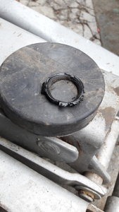

  13. Garage.Inc
    19 дек 2006
    17.510
    Литва
    cannondale sl2
    этапы трансформации или круговорот китайского говна в природе:

  15. Garage.Inc
    19 дек 2006
    17.510
    Литва
    cannondale sl2
    странно, что течи не наблюдалось.
    реальная проблема в мск - купить оригинальное кольцо датчика.
    удивляет другое, то же кольцо в парубке радиатора живет вечно.

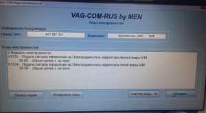

    Ребят всем привет, давно вылазила ошибка по датчику дорожного просвета (замыкание), появилось свободное время решил посмотреть, оказывается оторвался 1 из 3 проводов, запаял сделал всё как надо, в итоге вместо 1 ошибки в 55 блоке получил две дополнительных в подарок) Прикладываю фото.
    А сегодня к вечеру ещё и третья вылезла это то что фары не отрегулированы.
    Пробовал как написано удалить ошибки и потом адаптировать, но после удаления снова появляются эти же ошибки, в первый и второй каналы в группе 04 не заходит, якобы ошибка. Машина как написано стояла на ровной поверхности, тест исполнителей так же не проходит. в измерениях во 2 канале показывает 2.05В и 2.16В это в первом и втором окошке. Проводку проверял работает.
    Можно ли как нибудь проверить сам моторчик? Если не ошибаюсь он 5 пиновый идет. Американка 2003г, ксенон
